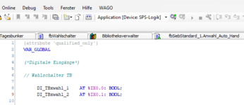

Ich möchte noch einen DO hinzufügen, eigentlich an meinem Controller.
soweit ich bis jzt gelernt habe, hängt man seine DI/DO geräte an Kbus an, und so kann mein Controller mit denen kommunizieren oder ?
Refactoring steht nicht als Wahl :unsure:
Kann man die Adresse des Geräts ändern?

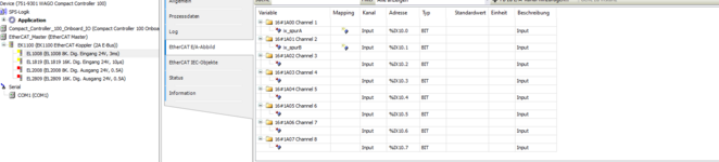

Aber wie greife ich auf meine Eingänge zu? Durch Kbus?
ich habe so versucht, funktioniert auch nicht.
doch jzt hat funktioniert, aber mein Wert kann ich nicht in meinem FUN sehen hmmm :unsure:

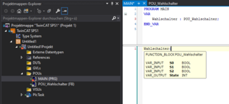

Wenn du lieber fWahlschalter() so verwenden willst wie oben, dann erstelle fWahlschalter() als Function_Block mit einem Output, dann kannst du ohne Parameter-Übergabe aufrufen und später beliebig oft den Output abfragen. Dann musst du aber fWahlschalter instanzieren.
PS: Die Logik von deinem fWahlschalter(...) würde ich als "nicht korrekt" oder zumindest nicht konsequent bezeichnen. Der Rückgabewert 1 kommt wenn i_xWahl_1 true ist, egal ob i_xWahl_2 true oder false ist. Der Rückgabewert 2 kommt nur, wenn nur i_xWahl_2 alleine true ist.

Bei mir in Twincat funktionierts. Du musst dich schon an die Syntax halten.
hmmm so habe ich es davor versucht
