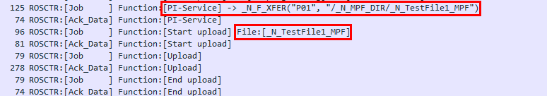

DotNetSiemensPLCToolBoxLibrary (LibNoDave) Zugriff auf Dual-Port RAM / FB15
Funktioniert der Dateidownload eigentlich mit den ergänzten Funktionen in libnodave fehlerfrei bei großen wie auch bei kleinen Dateien?
Mir ist bei den mir vorliegenden Logfiles aus diesem Thread nämlich eine kleine Unstimmigkeit aufgefallen.
Und zwar wird der eigentlichen Datei u.a. die Dateilänge als ASCII vorangestellt. In der Funktion die ich ergänzt habe, berechne ich die Längenangabe aus der Länge der Datei plus der Länge der Pfadangabe.
Jetzt habe ich hier eine Aufzeichnung "NC_File_Download" bei der diese Berechnung auch stimmt (Daten=20, Pfad=19, Vorab=39), aber bei der Aufzeichnung "NC_File_Big_Download" in der die gesamte Datei auf mehrere PDUs aufgeteilt wird, stimmt die Berechnung überhaupt nicht (Daten=8918, Pfad=34, Vorab=8934). Screenshots davon im Anhang.
Oder diese Längenangabe ist überhaupt nicht von Relevanz, wenn der Download trotzdem funktioniert.
Das ist mir aufgefallen, weil ich in Wireshark das Zusammensetzen der Datenteile aus fragmentierten Dateien ergänzt habe, und eigentlich die Länge vorab für die Größe der Datei verwenden wollte, was aber nicht bei allen Dateien die ich von NC Down-/Upload Transaktionen habe, funktioniert.

Hilft doch manchmal das Problem nochmal aufzuschreiben. Ist alles richtig umgesetzt, bei den NC Funktionen gibt es im Dateiteil in jedem Fragment nochmal diese zwei Bytes 0x00, 0xfd unbekannter Funktion.
Da kommt dann die Rechnung hin, wenn ich 9*2 = 18 Bytes davon abziehe.

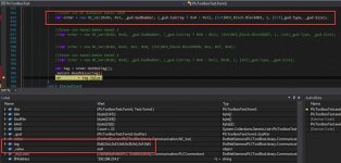

Beim versuch z.B. GUD's aus dem Bereich Global SGUD oder denen die über MD18660 im Baustein MGUD (SYG_RM) angelegten wurden zu lesen wird im PLCNckTag ItemDoesNotExist=true gesetzt.
Das Lesen über die PLC mit FB5 klappt normal.
Hast Du in dem Bereich auch schon mal versucht was zu lesen?

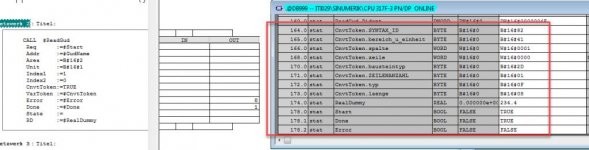

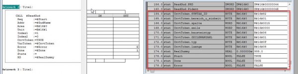

Kannst du die SYG_RM per FB5 lesen? Wenn ja, was steht auf der Struktur "VarToken"?
Ich kann die Daten per FB5 ohne Probleme lesen aber beim lesen über die Lib bekommen ich als Value immer null zurückgeliefert
Bereich SGUD GUD-Variable _F_NCK_CL_ANG[0]
Step7:
C#:
Das gleiche Verhalten beim lesen der SYG_RM[0]
Step7:
C#:
