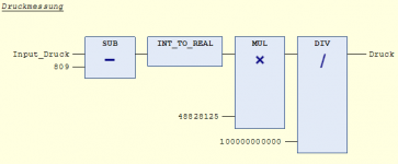

ich habe mal wieder eine Frage an euch. Ich würde gern für mein Projekt einen Drucktest durchführen. Dieser Test soll aus drei Phasen bestehen, welche manuell durch jeweils einen Button anwählbar sein soll. Druckaufbau, Druckprüfung und Druckabbau. Diese Drei Phasen sollen durch ein Diagramm optisch visualisiert werden. Jeder der drei Phasen besteht aus einer seperaten Kurve.
Eckdaten: Ich programmiere in Fup mit Codesys 3.5.6 und visualisiere mit Galileo 10.0.2 von Eaton. Steuerung: XV303, Drucktransmitter: 4...20mA0...1,6 bar
So und nun mein Problem:
Im Galileo ist es leider nicht möglich einzelne Kurven an- oder auszuschalten. Sprich, ich kann meine drei Phasen nur in drei Diagramme gleichzeitig darstellen.
Vielleicht habe ich nur einen Denkfehler aber wie kann ich meinen Real-Wert des Drucksensors in drei aufteilen und diese seperat abfragen? Ich hätte gern jeweils eine boolsche Variable zum aktivieren und deaktiveren der Druckwerte aber da es sich hierbei um einen Real-Wert handelt wird dies ja nicht möglich sein, oder?
Mit einer solchen boolschen Variable wäre es mir widerum möglich, im Graphen die Kurven einzeln zu starten/stoppen.
LG Messi

Also so ganz verstehe ich nicht wie du das meinst. Kannst du mir das vllt als Programmcode zeigen?
Anbei der Programmabschnitt vom Drucksensor.
Mir ist nun hier nicht klar wie ich den Wert "Druck" auf drei Variablen geschrieben bekomme und diese ein- und ausschalten kann.

Du hast gesagt du hast pro Druckzustand ein Bit.
Ich habe kein Logo.
Du schiebst mit dem Move befehl jeweils in Abhängigkeit von dem jeweiligen Bit 1 oder 2 oder 3 in eine Integervariable.
Diese Integervariable nimmst du mit in den Trend.einen Trend.Eine trendvariable für den Druck und eine in welchem Zustand du bist.Dann hast du einen Trend.
Wenn man den Trend dann anschaut weiss man wenn die Trendvariable "Druckszustand" auf 1 steht das du im Druckaufbau bist.
Die legende schreibst du darunter.

Ich habe zwar nur CoDeSys 2.3, aber du könntest den "MOVE"-Befehl nutzen, oder es in AWL mit Sprüngen programmieren:
VAR
 x_Aufbauphase     :BOOL;
 x_Pruefphase      :BOOL;
 x_Abbauphase     :BOOL;
 r_Istdruck       :REAL;
 r_Druck_Aufbauphase   :REAL;
 r_Druck_Pruefphase    :REAL;
 r_Druck_Abbauphase   :REAL;
END_VAR
 LD  x_Aufbauphase
 JMPCN M001
 LD  r_Istdruck
 ST  r_Druck_Aufbauphase
M001:
 LD  x_Pruefphase
 JMPCN M002
 LD  r_Istdruck
 ST  r_Druck_Pruefphase
M002:
 LD  x_Abbauphase
 JMPCN M003
 LD  r_Istdruck
 ST  r_Druck_Abbauphase
M003:
