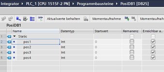

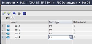

Die Seite mit den PositionsDB ist etwas komplizierter. Zuerst einmal muessen die vom richtigen Typ sein. Ein normaler globaler DB geht nicht, weil dem Compiler zur Uebersetzungszeit nicht bekannt ist, was in diesem steht, wenn ein Baustein nur den DB_ANY auf den Baustein uebergeben bekommt. Ab hier koenntest du halt mit Peek und Poke weitermachen wenn auf den PositionenDB nicht optimiert zugegriffen wird.
Stattdessen legst du einen UDT fuer diesen PositionsDB an, das kann ein Array of Int sein mit den Positionen drin oder irgendwas.
Mit dem geschaffenen UDT legst du jetzt einen DB an, also genauso wie bei einem Global-DB, nur dass du bei dem Erstellen des DB in dem Dropdown die UDT angibst statt "Global-DB".
Das machst du fuer alle PositionsDBs, immer mit dem gleichen UDT.

Ja, das hast du so richtig verstanden. Das sieht dann so aus:
