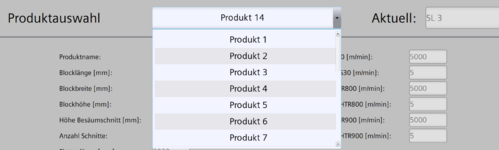

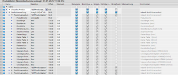

ich möchte die Einträge in der Textliste anhand der Produktdaten dynamisieren, sprich der Kunde legt ein Produkt in der Verwaltung über ein Array an. Produkte die bereits einen Namen vergeben bekommen haben, sollen diesen dann auch in der Dropdownliste anzeigen - als Stellvertreter Produkt 1 - X.
Ich habe bereits einen Lösungsansatz gefunden, in welchem in der Textliste z.b.: Wert/Bereich 0 - <Variable etc. "DB_XX">
Nur leider scheint diese Version hier nicht zu funktionieren - die Variablen, welche ich zuvor natürlich auch in der Visu angelegt habe, werden einfach als Text registriert. Andere Lösungsansätze konnte ich nicht finden - lediglich war einmal von einem Skript die Rede, nur war die Erklärung sehr kurz und für mich als Unified-Einsteiger unverständlich.
Freue mich auf eure Lösungsideen! Beste Grüße - Skully

Produktnamen werden vom Kunden auf der HMI vergeben. Ab diesem Zeitpunkt soll z.b. Produkt 1 den Namen (beispiel) SL3 haben. So kann der Kunde nach und nach seine Produktdaten einfügen. Die Produktenamen werden über die Zeit wahrscheinlich auch leicht mal geändert, da sehr viele Parameter zu vergeben sind. z.b. SL3 V1 etc.
Ich brauche daher einen Skript mit dem ich das Ganze dynamisch generieren lassen kann, anhand der Eingabe des Operators.

export function ReadAllProductNames() {
  let count = 10; // Anzahl Einträge auf SPS und Textliste Anpassen oder Funktion mit übergeben
  let productName = Tags("TestDaten_ProduktNamen").Read();
  for (let i = 0; i<count; i++) {
    HMIRuntime.Resources.TextLists("@Default.textListeProduktNamen").Item(i).Item(HMIRuntime.Language) = Tags('TestDaten_ProduktNamen['+ i +']').Read()
Bei Systemstart über globalen Script z.B. so. Zum Testen Funktion mal auf einen Button legen.
Weiß nicht in wieweit sich Unified mit Array Tags weiterentwickelt hat, war Anfangs nicht alles möglich.
