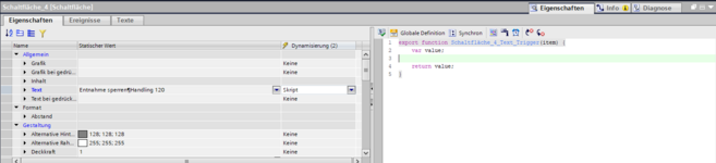

Hallo!
Ich versuche wie hier ersichtlich einen Text-Skript zu erstellen, in dem ich mit einer if-Anweisung eine boolsche Variable Abfrage und anhand vom Ergebnis, zwei unterschiedliche Texte ausgebe. Ich habe hier mal den Standard Skript stehen lassen, da meine eigenen Versuche leider nicht funktioniert haben.
Mir ist bewusst, dass ich den String auch als Variable aus der SPS oder aber auch aus einer Textliste bekomme, jedoch würde ich gerne einen Skript verwenden, da sich die Texte hier schneller ändern lassen und ich für jede Schaltfläche sonst eine eigene Textliste brauche, sollten die Texte unterschiedlich sein.
Dankbar für jede Hilfe!
Lg. Skully
Versuch es mal so:
export function btnSchaltfläche_4_Text_Trigger(item) {
let value = Tags("meineStatusVariable").Read();
var meinText = '';
switch(true) {
case (value == 1):
// optional check Lanuage
meinText = 'text 1';
break;
case (value == 2):
meinText = 'text 2';
break;
return meinText;
Hallo! Danke für die Antwort - hat funktioniert! Das Einzige was ich noch nicht verstehe, ist wie das genau mit dem Trigger abläuft. Setzte ich den auf die Variable oder auf eine Zeit? Lg
Deine Statusvariable für die unterschiedlichen Texte, die wird auf Veränderung überwacht und dann der Script erneut ausgeführt.
Für ein Bool brauchst du natürlich kein case. Da Reicht ein IF ELSE.
