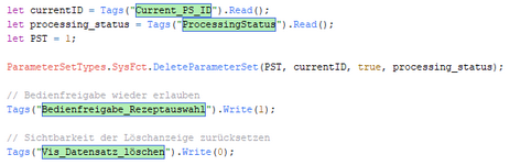

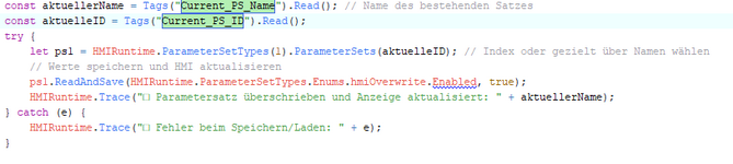

ich kämpfe aktuell mit dem Thema: Parametersätze über globale Skripte hinzufügen...
Ich habe es soweit geschafft die korrekte ParametersatzID oder den ParametersatzNamen auf Variablen zu schreiben.
Nun versuche ich über externe Buttons Parametersätze hinzuzufügen.
Die CurrentID und PST stimmen sicher, da ich sie mir auf EA Felder anzeigen lassen kann.
Das Löschen über externe Buttons funktioniert bereits.
Hat irgendjemand eine Idee?
Hier die Skripte für das Hinzufügen:
Hinzufügen:
