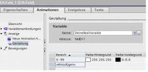

ich habe mehrere E/A Felder wo Messwerte (REAL Zahlen) die von + bis - gehen einfach nur angezeigt werden sollen. (Ausgabe)
Quasi das E/A Feld einfach nur bei Über-/Unterschreitung des Real Wertes farbig anzeigen lassen.
Muss ich das auch über Eigenschaften>Grenzen machen und dann in der Variablentabelle unter > Bereich jeweils zwei Variabeln für Maximum und Minimum festlegen ?
Kenne das eigentlich nur so wenn ich eine Eingabe begrenzen möchte.
Wenn ja würde eigentlich jedesmal dann bei Überschreitung eine HMI Meldung kommen ? Weil das soll ja nicht..
Oder macht man sowas ganz anders so eine farbige E/A Feld Gestaltung.
