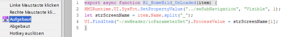

Hab halt des als Code unter Aufbau jeweils unter jedem Bild es wird nur halt auf Deutsch ausgegeben.

Kann leider kein Screenshot von dem machen, aber wenn ich unter Aufgebaut des Bildes gibt es leider die Funktion "Schreibe Bildnummer in Variable" nicht. Ich versuche mal ob was beim Code geht sonst ist es halt so.

Habs zu 50%, wenn ich die Sprache im Webserver ändere, ändert sich die Sprache auch. Leider nur dann, wenn ich die Seite quasi Aktualisier. Habs Bild im Anhang eingefügt. Leider wird es erst immer übermittelt, wenn das Bild neu aufgemacht wird und der Aufbau dann erst ausgeführt wird. Sonst würde es funktionieren. Hat da jemand eine Lösung?
