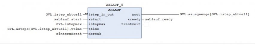

ich tapse mich gerade durch die ersten Hürden..
Ich habe einen FB gebastelt:
FUNCTION_BLOCK ABLAUF

der soll bis istepmax laufen, der erste Durchlauf geht, aber danach ist Schluß
Obwohl xstart true ist, wird bereits die ttime Zuweisung nicht mehr ausgeführt
(getestet in der Simulation)
gibts eine Idee?
Danke
Jürgen
der TON_0 muß mindestens ein mal mit xm_0 := false aufegrufen werden, damit er weider neu getriggert wird (Flankenwechsel false->true auf IN). Das passiert hier aber nicht. xm_= wird zwar in der IF Bedingung auf false gesetzt, ist aber bereits beim nächsten Aufruf von TON_0 wieder true.
PS: In ST benötigt man den RS Baustein nicht. Die Zuweisung := True und dann := False an einer anderen Stelle bewirkt das gleiche. So wie Du es mit xm_0 machst.

Hauptproblem war aber die falsche Aussenbeschaltung der IN-OUT Variable. Diese wurde bei jedem Durchlauf neu mit 0 initialisiert und damit geht nix...da im FB ja nur referenziert wird
Ja ja, wie immer sitzt das Hauptproblem zwischen Bildschirm und Stuhllehne...

Hier nun der Vollständigkeit halber der komplette FB
da ich in letzter Zeit - als SPS- Gelegenheitsarbeiter- einige Male einfache Zeitabläufe machen musste hatte ich keine Lust mehr, haufenweise TONs und RS in FUP aneinanderzufummeln.
Der Klotz holt sich den aktuelle step und die dazugehörige Zeit aus einem array oder sonstwoher, hat eine maximale step- Anzahl und kann einen bool - Ausgang für die Step-Zeit auf True bringen.
Durch Manipulation des istep_aktuell kann der Start-step und mit stepmax der letzte step festgelegt werden. Alles andere ist selbsterklärend.
Man achte darauf, den istep_in_out nicht fest zu initialisieren, sondern das über SEL oder MOVE oder sowas zu machen, sonst ist die stepzählung im Fb ko
Hier noch der code; sachliche Hinweise von den Profis nehme ich gern entgegen...
