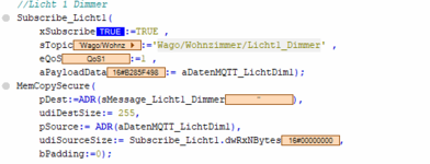

ich habe eine Steuerung PFC100 mit e!Cockpit projektiert. Daten sollen über den Mosquitto Broker per MQTT ausgetauscht werden.
Ich habe jetzt mal Testweise ein Topic mit Daten angelegt, die Daten werden per Openhab gesendet und sollen von der Steuerung ausgelesen werden.
Jetzt habe ich folgendes Problem, wenn ich einen FB Subscribe anlege funktioniert das Senden der Date nicht immer. Ich muss die Steuerung komplett neu starten dann geht es manchmal. Wenn ich einen 2. Instanzbaustein vom FbSubscribeMQTT hinzufüge und ihn lade geht nichts mehr. Die Daten werden ordentlich von Openhab versendet, ich habe das per MQTT.FX überprüft aber die Wago PFC100 empfängt sie nicht.
Hat jemand eine Idee wie man das lösen kann?
Normal sollte der Wert in der Variable: sMessage_Licht1_Dimmer erscheinen aber sie tut es nicht.
