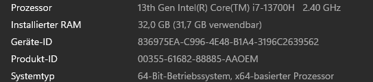

Hier ein paar Systeminformationen:
Hardware
Windows
