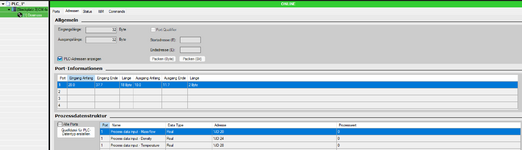

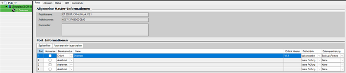

Vielleicht kann mir hier jemand weiterhelfen. Ich bin ziemlich neu im Thema IO-Link. Jetzt möchten wir aber gerne einen Dosimass von Endress & Hauser über IO-Link einbinden. Dazu habe ich hier ein kleinen Test mit einer 1512SP, einem CM 4xIO-Link und dem Dosimass aufgebaut und alles angeschlossen.
Nach anfänglichen Verdrahtungsfehler kund dem installieren der IODD-Datei konnte ich den Dosimass im PCT-Tool konfigurieren und auch die Konfiguration ins Gerät laden.
Zusätzlich sehe ich auch Aktualwerte aus dem Gerät.
Auch beim Reiter Adressen scheint schon etwas eingestellt zu sein (obwohl hier der Prozesswert auf 0 steht)
Und auch in der SPS kommt leider nix an:
Also, vielleicht hat irgendwer einen guten Tipp für mich oder ich sehe den Wald vor lauter Bäumen nicht. Danke schon mal an alle.
