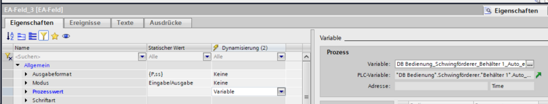

Guten Morgen,
eigentlich wollte ich, was in "WinCC classic" ganz einfach ist, auch in "WinCC Unified" nachbilden.
Aber das war wohl nix... :rolleyes:
Das EA-Feld für eine Zeitdauer in Sekunden:
Das Eingabefeld in der simulierten Runtime:
Der TraceViewer sagt dann:
HmiTag: Read value "300000000" could not be converted - data rejected. Reason: Conversion failed. ErrorCode: 1 CRef: 1.597.1.0.0.0, HmiObjectType: SIMPLETAG
Wo liegt denn nun das Problem?
Man könnte ja nun mit Skript was basteln oder einen Datentyp INT nehmen und in der SPS wandeln oder ...
Das mag ich aber eher nicht!

Habe eine 1212FC, ja ich verwende schon einen IEC Timer, die Skalierung ist auch klar.
...aber warte mal....
Jetzt habe ich das EA-Feld direkt an der PT-Variablen am Timer hängen und es geht.
Was oben nicht funktioniert hat: Ein EA-Feld mit einer Variablen, die in einem DB mit Datentyp Time steckt.
Soll das so? Oder ist das ein Bug von Unified?
Dann kann er wohl die Syntax von deinem DB-Baustein nicht auflösen.
Du kannst ja mal in eine Variable schreiben, die der DB Variable zuweisen und dann an den Timer hängen.
Wenn es dann geht liegt es an der Syntax.
...jaja, war gespannt, wie lange es dauert, bis der Ratschlag kommt...
Sorry, aber irgendwann erwarte ich mal eine Lösung für das Problem. :whistle:

ja, nee, is schon klar. Ich kenne die Argumente...
Weil ich trotzdem seit der TIA13 Umlaute mit der 1200/1500 verwende und in meiner begrenzten Welt noch nie ein Problem damit hatte.
Erst jetzt mit der Umstellung auf WinCC Unified ist das Problem wieder aufgetaucht.
Der Simatic Manger wurden auch keine Umlaute in DB akzeptiert. TIA meckert da ja nicht.
Wenn man z.B. einen PN-Gerätenamen mit Umlauten einträgt, wird ja automatisch ein konvertierter Name erzeugt.
Sowas könnte TIA ja auch im Hintergrund machen für Variablen/DBs/... innerhalb der TIA-Welt... :)
