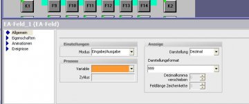

Kann mir einer sagen, weshalb ich den EA-Feldern keine Sollwerte oder was zuweisen kann? *Krise-bekomm*
Ich hab so dermassen das Gefühl, dass das was mit dem "Advanced" zu tun hat. Hab WinCC gestern inst. Oder hat jemand ne Idee?
Bin für alles Tipps dankbar!
was meinst du mit Sollwerte zuweisen? Du willst in das EA Feld in der Runtime was eintragen können oder?
Kann es sein das du das EA Feld nur als Ausgabe deklariert hast und nicht als Ein/ausgabe?
das hab ich schon, aber das feld für "Prozessvariable" ist orange hinterlegt, und ich kann nichts eintragen, ich steht voll aufm Schlauch..

@Jelly
Ich muß ne doofe Frage voranstellen, existiert denn schon eine angelegte Variable, die für dieses Feld überhaut ausgewählt werden kann?
jap
(keine dumme Frage)
ja, die hab ich angelegt:
"SW EVZ 1" / INT / DB10.DBW10 / 1 s
Als Prozessvariable erscheint auch der Name der Variablen: "SW EVZ 1", aber wenn ich das tramsferiere und im Panel nen Wert eingebe, bleibt der DB10.DBW10 leer. Und nach einem Bildwechsel ist das EA-Feld im Panel auh wieder leer.

Noch ne doofe Frage vorweg: Hast du eine Verbindung zur PLC eingerichtet ?
Mach doch mal ein neues Bild mit einer "Status/Steuern" Anzeige - da kannst du auf fallst alles der verbundenen Steuerung R/W zugreifen (zum Test)
also das bild sieht so aus als wenn du keine variable an dem ea feld hättest...
denn es steht kein name im feld "variable".
aber einen grundwert kannst du im variablen editor einstellen :
auf die variable doppelicken und und in den eigenschaften steht irgendwo grundeisntellung.
