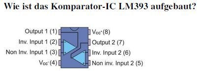

Bei mir wurde letzte Woche der analoge Zähler gegen ein Easymeter Q3A ersetzt.
https://www.easymeter.com/products/zaehler/q3a
Dieser besitzt 2 IR-Ausgänge.
1. Telemetrie: 10000 Imp/KWh
2. Info-DSS: SML-Protokoll (1 x je Sek)
Das ganze würde ich jetzt gerne in die S7-300 bringen.
Probiert habe ich zuerst mal mit einem bestehendem Modul (TLC271 vs TS271CN (Anwendung: roten Strich auf Stromzähler erfassen))
Hat aber nicht so richtig geklappt und dabei habe ich vermutlich den TLC 271 zerschossen. Pin 6 hat immer 4,6V.
Aber das hier nur am Rande.
Die Schaltung aus dem obigen Link sollte zwar grungsätzlich funktionieren. Ich würde das ganze aber lieber abspecken.
Ich habe also mal nach Bauteilen gesucht.
Dabei bin ich auf folgende Bauteile gestoßen.
LM393. 2 x Operationsverstärker in Komperatorschaltung. (https://www.conrad.de/de/ratgeber/handwerk-industrie-wiki/elektronik-bauteile/lm393.html)
LPT80A. Phototransistor. (https://www.conrad.de/de/p/osram-fototransistor-4-57-x-5-84-mm-1100-nm-40-lpt-80-153470.html)
Hab mal ein Layout gezeichnet. Die Widerstände habe ich jetzt erst mal aus dem Bauch raus gewählt.
Was meint ihr? Würde das funktionieren?
Würde das ganze erst mal auf einer Steckplatine aufbauen und testen.
Den Telemetrieausgang würde ich auf ein Countermodul 6ES7138-4DA04 legen. Das, denke ich, sollte relativ problemlos funktionieren wenn die Schaltung aus dem Layout funktioniert.
Den DSS würde ich auf eine serielle Baugruppe 6ES7 138-4DF01-0AB0 legen.
Hier bin ich nicht sicher ob das funktionieren würde.
Das mit dem ausfiltern der Informationen bekomm ich sicherlich hin wenn die Infos reproduzierbar gesendet werden.
