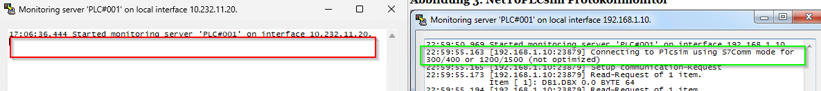

Bei einer V20 PLCSIM und einer 1517-F3 verzweifle ich gerade an dem Versuch, eine Verbindung HMI <> SPS herzustellen.
Das hat mit V16 immer funktioniert, wenn man sich an die Reihenfolge Nettoplcsim > TIA > PLCSIM > HMI gehalten hat.
Ich vermute, es gibt da Einstellungen, im Zugriffschutz, die einem da die Suppe versalzen können?
