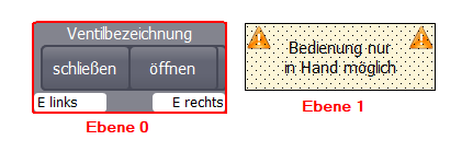

ich habe ein Schönheitsproblem bei den Bildbausteinen - vielleicht kennt ja Jemand von euch die Lösung dafür.
Wenn ich mit verschiedenen Ebenen im Bildbaustein arbeite, habe ich das Problem, dass ich einzelne Ebenen nicht ausblenden kann.
Ich habe z.B. eine Schaltfläche und darüber habe ich einen Text gelegt.
Dieser Text soll nur unter bestimmten Voraussetzungen angezeigt werden und die Bedienung der Schaltfläche verhindern.
Habe also diesen Text in Ebene1 gelegt und die Schaltfläche in Ebene0 gelassen.
Leider kann ich aber die Ebene 1 im Bildbaustein nicht ausblenden.
Wenn ich diesen Bildbaustein freigebe und in die Visualisierung reinziehe, sehe ich auch immer diesen überlagerten Text vor der Schaltfläche.
Mann kann ja in der Visu die Ebenen ausblenden - das funktioniert wunderbar - jedoch blendet es nicht die Ebenen der Bildbausteine aus.
Oder mache ich da was verkehrt?
Die Ebenen werden auf dem Panel nie ausgeblendet (egal ob Bildbaustein oder nicht)!
Das Ausblenden von Ebenen (z.B. über's Layout) ist eine reine Projektierungshilfe.
Zum Ausblenden von Objekten auf dem Panel musst Du die Animation "Sichtbarkeit" der einzelnen Objekte nutzen.

So sieht mein Fertiger Bildbaustein aus:
Ich möchte jedoch in der Projektierung nicht den Hinweis "Bedienung nur in Hand möglich" sehen (Ebene 1)
sondern die Bezeichnung des Ventils und die Schaltflächen.
Da ich diese Texte auch anpassbar gemacht habe und leider nur dann sehe, wenn ich auf die Bildbaustein-Schnittstellen Eigenschaften gehe.
Wenn ich im Panel auf einer Seite 10 Ventile habe, sehe ich nicht wie diese Ventile heissen. Ich sehe immer nur den Hinweistext.
Das ist mein eigentliches Problem.

@Windoze: Danke! das ist schon ein halber Fortschritt.
Somit kann ich die Ebenen im Bild-Baustein Editor ausblenden.
Wenn ich jedoch mit dem Bild-Baustein fertig bin und meinetwegen Ebene 1 ausblende, ist diese Ebene trotzdem im Projektierungs-Bild zu sehen.
So wie in meinem Beitrag um 08:59
Ich hab' das bei mir mal probiert:
Wenn ich eine Vorlage habe und dort eine Ebene ausblende, wird diese Ebene bei der Projektierung von Bildern, die diese Vorlage verwenden auch nicht angezeigt.
Wenn ich jedoch in der Projektierung des Bildbausteins eine Ebene ausblende und den Bildbaustein dann freigebe und nutze, werden bei der Projektierung im Hauptprogramm trotzdem die eigentlich ausgeblendeten Ebenen angezeigt.
Ich kann also das Verhalten von TIA beim TE bestätigen und es erscheint mir auch als Bug und weiterer Punkt auf der Wunschliste.
Da das aber nur die Projektierung betrifft und nicht die Visualisierung wäre das für mich auch nicht vorrangig.
Ggf. kann man ja in der Projektierung des Hauptprogramms die Ebene mit dem kompletten Bildbaustein ausblenden.

@Onkel Dagobert:
Nein das stimmt nicht. Siehe dir z.B. die zwei Bilder an vom Beitrag um 08:53.
Hier sieht man, dass die beiden Texte mit dem weißen Hintergrund unterschiedlich sind.
Im Bildbaustein Editor heißen diese "E links" bzw. "E rechts" und in der Projektierung der Bilder steht hier schon der bearbeitete Text "101B408" bzw. "101B406".

Für Grafiken und Texte könnte man mit Text- / Grafiklisten arbeiten.
Also eine Liste erstellen und dann mit einer Always True Variable aufrufen und den Eintrag 0 einfach leer lassen.
Bei einem Rechteck etc. als Hintergrund z.B. könnte man auch eine Bild davon erstellen und dieses dann anstatt von einzelnen Elementen über Grafiklisten anzeigen.
Das hat allerdings den Nachteil, das man in der Projektierung vom Bildbaustein nicht so schnell erkennt das die Felder existieren, weil sie da quasi immer ausgeblendet sind.
