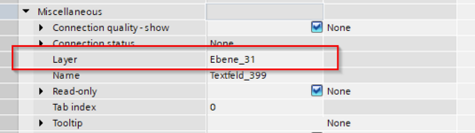

Guten Tag,
ich habe ein Problem und evtl. hat jemand eine Lösung dafür. Ich möchte Buttons im Bild auf einer bestimmten Ebene ( Ebene 31) haben. Wenn ich diese Objekte nun auf eine andere Seite kopiere, kopiert TIA diese wieder in Ebene 0. Ist es möglich dass dies direkt auf Ebene 31 reinkopiert wird, bzw. das die Ebene 31 dauerhauft im Objekt bleibt?
Zudem kann ich eine Vielzahl an gleichen Objekten in einer Ebene umbenennen? Also z.B. Textfeld_1-Textfeld_50 übergreifend in Textfeldtest_1 - Textfeldtest_50 umbenennen? Evtl in der Ebenenverwaltung oder anders wo, damit ich nicht jedes einzelne Objekt anfassen muss.
Eine Möglichkeit wäre, die Elemente auf eine leere Seite zu kopieren, dort kannst du mit Suchen & Ersetzen arbeiten, dann wieder zurück auf die Originalseite (und ggf. wieder in die richtige Ebene schieben).
Edit sagt:
natürlich geht Suchen & Ersetzen auch direkt auf der Originalseite - ich habe jetzt unterstellt, dass es in anderen Ebenen auch "Textfeld_xxx" gibt, die aber nicht umbenannt werden sollen.
Um die Ebene zu ändern kannst du auch alle Buttons markieren und dann in den Einstellungen die Ebene ändern. Dann wird diese in allen Buttons angepasst.
Ja das ist mir bekannt, es geht mir eher darum, dass wenn ich die Objekte neu auf eine Seite kopiere die Ebeneneinstellung der Ursprungsseite beibehalten wird, damit ich das auf der neuen Seite nicht nochmal neu die Ebenen ändern muss.
Sollte eigentlich funktionieren wenn du im neuen Bild die Ebene im rechten Seitenmenü aktivierst - da die Elemente immer auf die aktive Ebene kopiert werden.
Standardmäßig sind ja glaub ich alle aktiviert oder? Dafür werden die Objekte dann direkt auf Ebene_0 platziert.
