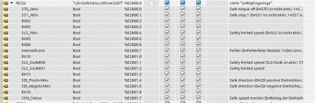

UDTs auf E/A mappen, wie geht das.
In CodeSys gibts sowas, damit erreicht man, dass man über das Intellisense extrem schnell an alle Variablen kommt, man muss sich praktisch nichts mehr merken.
man Tippt dann z.B. einfach a. (für Anlage)
das Intellisense öffnet dann
a.Band1
.Band2.SensorAnfang
.SensorEnde
Geht das mit TIA auch???
Wenn ja wie???

Du erstellst einfach eine UDT und vergibst in der Variablentabelle an der relevanten Adresse als Variablentyp deine UDT.Das sieht dann so aus (geht übrigens auch mit F-Adressen wie man sieht):
Codervervollständigung geht wenn aktiviert ja eh in TIA.
