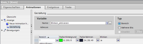

Ich möchte eine 5mm LED, virtuell, sprich kleiner Kreis mit einem Blinktakt von der CPU ansteuern.

Danke für den Input. Funktioniert, aber nur bei einem Blinktakt von 0,5Hz. Bei 1Hz "leuchtet" die LED dauernd
Häh? Wie animierst du? Zeige mal ein Bild. Der Blinktakt wird im Panel erzeugt. In der Anmation kann man doch nur Blinken ja/nein projektieren, aber nicht wie schnell das blinkt.
Oder versuchst du, direkt einen Blinktakt der CPU im Panel anzuzeigen? Da müsste die Aktualisierungsrate der Variable mind. doppelt so schnell sein wie der Takt, sonst wird die Variable immer im selben Zustand abgefragt.
PS: Bild

Der Sinn des ganzen ist ja dass ich einen Blinktakt von der CPU zur Anzeige bringe. Hier sehe ich dann gleich ob meine CPU, bzw. mein Netzwerk noch lebt. Die Aktualisierungsrate vom Panel/Netzwerk ist aber limitiert.
Bei Gestaltung den CPU-Blinktakt als Variable angegeben. und mit 2 Bereichen zwei verschiedene Farben editiert.
Besser: Fortschrittsbalken oder Drehzeiger, oder das Taktmerkerbyte als Zahlenwert in Ausgabefeld anzeigen

Mit deinem Basic Panel animiere am einfachsten einen Taktmerker oder eine Zählvariable, die durch einen Takt verändert wird. Du könntest in der SPS eine Variable im Sekundentakt inkrementieren (0 1 2 3 0 1 2..) und im Panel als Fortschrittsbalken oder Drehzeiger anzeigen - wenn die Animation/Balken/Zeiger stehen bleibt, dann ist die SPS in STOP oder die Verbindung unterbrochen oder das HMI eingefroren.
Grundwissen: Wenn man ein Taktsignal erfassen/visualisieren will, dann muss man es im mindestens doppelten Takt abtasten.
