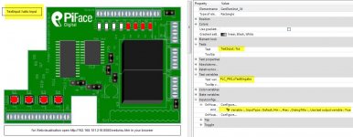

Zum Abschluss meines Programmes wollte ich noch eine kleine Visualisierung implementieren.
Mein Ziel war es, ein Eingabefeld zu erzeugen, in dem ich einen String eingeben kann, der beim Start des Programmes einer Variablen in meinem Programm zugewiesen wird. Wenn das Programm fertig ist, soll ein weiterer Wert in einem Ausgabefeld angezeigt werden.
Das stellt sich jedoch schwieriger heraus, als gedacht. Die Tutorials die ich gefunden habe, waren max. für Codesys V2 und die Anweisungen daraus lassen sich nicht wirklich auf V3.5 übertragen. Generell habe ich da auch keine Anleitung gefunden, die sich um die Thematik meines Problems dreht.
Bisher bin ich so weit, dass ich von Platzhaltern erfahren habe, die ich angeblich wohl z.B. erstellten Rechtecken zuweisen können soll. Aus der Online-Hilfe von Codesys habe ich nur herauslesen können, dass man den Platzhaltern Namen geben kann, womit ich auf bestimmte Variablen verweisen kann, aber irgendwie wird da für mich kein Schuh draus.

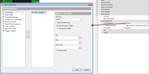

Ich hab ein Textfeld wie bei deinem Beispiel implementiert, aber dann komme ich nicht weiter.
Ich stelle ja ein, dass die Variable geschrieben wird, wenn ich auf das Textfeld klicke (OnMouseDown Eingabekonfiguration). Wenn ich aber auf das Textfeld klicke, während mein Programm läuft, dann kann ich es lediglich editieren, mein Text wird keiner Variable zugewiesen.

was hast du genau konfiguriert?
Kannst du mal einen Screen shot posten?

Hi, Vielen Dank nochmal für deine Bemühungen. Die Einstellungen passen so. Was passiert denn mit dem %s in der Textzeile? Sollte da nicht der String stehen, der der Variable zugewiesen wird?
Wenn ich dann das Programm so starte, wird nichts zugewiesen und wenn ich auf das Textfeld klicke, kann ich es einfach nur weiter bearbeiten.

die Form ist kein Problem,
also ich versuch es dir verbal zu erklären, was du an deinem Projekt ändern solltest:
Du bist im Simulationsmode + du hast unterhalb der Applikation keinen VisualisierungsManager
-> also rechtsclick auf Application Visualisierung hinzufühen dabei wir ein VisualisierungsManager und TargetVisu und Webvisu Objekt hinzugefügt
Jetzt musst du mit Doppelclick auf das Targetvisu Objekt im Geräte Baum noch deine visu_1 als StartVisu angeben. (auch auf dem Webvisu Objekt)
So das ist schon mal das was du machen musst.
Ich würde dir empfehlen nicht im Simulations mode zu arbeiten auf dem Windows PC auf dem du CODESYS hast wird ja auch eine echte SPS die
"Control Win" mit installiert.
Starten kannst du die im Tasktray "CODESYS Control Win" mit rechtsclicken ""Start PLC" -die SPS läuft 2h im Demo wenn nicht lizensiert...die könnte auch z.B Etherca, Profinet oder CANopen (über Peak USB ) wenn du echte IO's anschließen willst!
Dann doppeclick im CODESYS Gerätebaum auf die SPS - dann im rechten Fenster "Scan Network" und hier siehst du dann nach dem SCAN die SPS auf deinem PC (die sollte heißen wie dein PC)
Nun kannst du online gehen nach dem Starten öffnet sich eine Fullscreen Targetvisu die du mit Alt-F4 schließen kannst (wenn dir diese Fullscreen Targetvisu zu lästig ist, einfach das Element Targetvisu unterhalb des VisuManagers rauslöschen)
mit deinem Eingabefenster alternativ kannst du aber auch mit http://deinRechnerName:8080/webvisu.htm über den Browser deine SPS bedienen. -> Das geht auch mit Android und IPhone wenn du im gleichen Netz bist.
