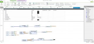

Ich hatte ja die Hoffnung, das man ganz einfach nur die Stunden von der Systemzeit, mit einer eingegeben Stunde vergleichen kann und bei Gleich oder größer ein True bekommt.
Meine jetzige Fehlermeldung bei meinem Kontrukt ist SET_TOD kan nicht in Time_of_Day konvertiert werden,
ich hab mal ein Bild eingefügt, ich hoffe ich hab das richtig eingefügt.
Sekunde als REAL ist schon richtig bei dieser OSCAT-Funktion. Die Nachkommastellen sind die Millisekunden.
Mir sieht das eher aus, als ob wie wenn die Funktion im System nicht bekannt wäre.
Hast Du die Bibliothek richtig eingebunden bzw. die Funktion richtig importiert?
Ansonsten sieht das nicht verkehrt aus.
Jens
