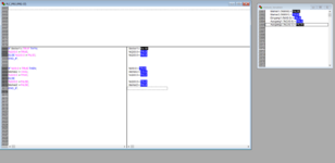

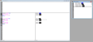

ich versuche bei der 750-891 QX0.0(DO Karte) per Modbus zu schalten.
Wenn ich das Register 12288 ansteuere, reagiert der Merker1 auf 0/1. Der Ausgang schaltet jedoch nicht.
Wenn ich jetzt Eingang DI1 auf 24V lege, schaltet QX0.0 entsprechend. Auch der Merker2 schaltet um. Sprich, per DI kann ich schalten, per Modbus nicht. Was mache ich hier falsch?
