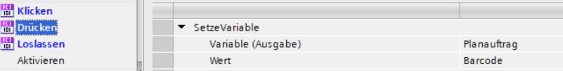

wir scannen einen Barcode in ein Eingabefeld und weisen den Scan dann einer Variable per Schaltfläche manuell zu.
(3 scans für Auftragsnummer, Artikelnummer, Stückzahl)
Beispiel für 3 Werte die gescannt und manuell zugewiesen werden:
Auftragsnummer (immer nur Zahlen): 1412020
Stückzahl (nur Zahlen): 1000
Artikelnummer (alles): Typ-1KE 3/8
wenn der Bediener aber den Artikelnummer-Scan der falschen Variable (Stückzahl oder Auftragsnummer) per Schaltfläche zuordnet weil er sich nach dem Scan am Display verklickt, soll das vom SPS Programm / Display bemerkt werden und ein Merker gesetzt werden...
entweder Fehlermeldung oder Zuweisung nicht möglich.
Screenshots:
Ein-Ausgabefeld für den Barcodescan (string)
Ausgabefeld bzw Variable in welche der obige gescannte Barcode per touchbutton zugeordnet wird
Auftragsnummer:
die Übertragungs des Scans vom USB Barcodeleser an die entsprechende Variable wird momentan rein über WinCC erledigt.
siehe screenshots von den Eigenschaften der Schaltflächen für die Zuweisung:

Hallo Dennis,
was hälst du von ...
+ Aufruf eines Scripts bei Wertänderung von "Barcode"
+ Im Script wird der String "Barcode" auf Gültigkeit geprüft und automatisch der richtigen Zielvariable zugewiesen
(Setzt natürlich voraus, dass Auftragsnummer und Artikelnummer eindeutig formatiert sind)
Gruß, Fred

Echt jetzt?
Ungefährer Algoritmus:
If IsNumeric(Eingabe) then
   If Eingabe < 100000 then
      // Zuweisung Stückzahl
      Stückzahl = Eingabe
   else
      // Zuweisung Auftragsnummer
      Auftragsnummer = Eingabe
   end if
else
   // Zuweisung Artikelnummer
   Artikelnummer = Eingabe
end if

...Die Artikelnummern sind 03336 und 5072114000000...
Nicht so unnötig kompliziert:
If IsNumeric(Barcode) Then
   If Barcode = 03336 Or Barcode = 5072114000000  Then
      Artikelnummer = Barcode
   ElseIf Barcode < 100000 Then
      Stueckzahl = Barcode
   Else
      Auftragsnummer = Barcode
   End If
Else
End If
