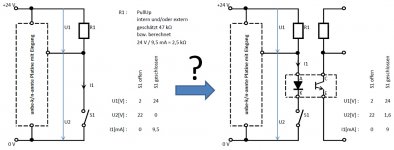

Servus zusammen,
ich bin mir nicht ganz sicher ob es in diesen Bereich passt, oder in den Bauteil Bereich.
Mein Problem sieht aus wie folgt:
Ich will mit Hilfe eines Optokopplers ein Signal von einer Platine abgreifen.
Die Platine wird mit 24V versorgt und das bekommt galvanisch getrennt Signale.
D.h. die 0 V werden von einem externen Schaltkontakt auf einen Eingang der Platine geschalten.
Dieser Eingang wird mit einem Pull-Up auf definierte Spannung hochgezogen.
Gemessen an diesen beiden Kontakten werden etwa 22V, die 2V Spannungsfalls kommen denke durch den Pull-Up zu stande. Einen Schaltplan habe ich leider nicht, wird aber wohl ein 47k Pull Up sein.
Ich wollte nun in diesen Strang zwischen den 0 V und dem 22V definierten Eingang einen Optokoppler setzen, der geschaltet wird, wenn der externe Schaltkontakt schaltet.
Ohne den Optokoppler fliesen hier etwa 9,5 mA wenn geschalten wird.
Mein ausgesuchter Optokoppler benötigt bei 160mW, was bei 22V etwa 7,3 mA sind.
Kann es nur am Leistungsbedarf meines Optokopplers liegen, dass die Spannung auf 13,5V einbricht, wenn sich dieser im Strang befindet? Zudem schaltet er nicht!
Obwohl die 22V und im Normalfall auch 9,5 mA zur Verfügung stehen.
Wo liegt mein Fehler?
LG und Danke euch im Voraus.
Der Optokoppler hat einen Vorwiderstand, d.h. er ist für 24V dimensioniert?
Ich würde den Optokoppler (Eingangsseite) parallel oder anstatt dem Pull-Up-Widerstand schalten, zwischen den Schalt-Eingang und +24V.
47 kOhm für den Pull-Up-Widerstand nach +24V ... hmmm ... durch den Widerstand könnten da höchstens ca. 0,5 mA fließen, wenn der Eingang auf 0V geschaltet wird. Wo Du die 7,3 mA misst ist mir unklar.
Ist der Pullup außerhalb der Platine? Dann sollte man an den Farbringen erkennen, welchen Widerstandswert er hat. Generell ist ein Pullup immer ein Kompromiss aus
- welche Spannung will ich haben wenn der Schaltkontakt offen ist und
- welche Verlustleistung habe ich wenn der Schaltkontakt geschlossen ist.
Einen Optokoppler dimensioniert man nicht nach Verlustleistung sondern nach Strom und Schwellenspannung

Soll der Optokoppler in Reihe mit dem 47k Pull-Up, müsste es ein 6N138 sein o. ä. mit niedrigem Diodenstrom und hohem CTR.
Ausserdem "schaltet" der gemeine Optokoppler nicht, auf der Ausgangsseite muss auch eine Mindestbeschaltung mit Widerständen vorhanden sein, um ein Signal zu erhalten.

Ja, so kann man es machen, wenn R1 klein genug (gewählt) ist.
Flüchtigkeitsfehler: wenn U2 > 0 V ist, dann muß U1 < 24 V sein, wg. U1 + U2 = 24 V
PS: die Schaltung des Phototransistors richtet sich danach, ob der nachfolgende Eingang stromziehend oder stromliefernd ist.
Stimmt, Harald, I1 = 9 mA habe ich ja auch mit 24 V - 1,6 V = 22,4 V und den 2,5 kΩ gerechnet.
Muss irgendwie mit der CopyPaste meine Brille verschmiert haben. ;)
