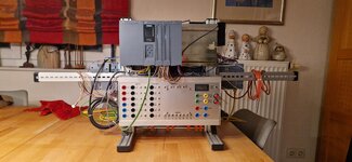

Hallo alle zusammen,
ja, IO-Link ist kein Feldbus, aber ich fand, dass meine Frage hier am Besten aufgehoben ist.
Manch einer hat vermutlich schon mitbekommen, dass ich zwei Übungs-/Testracks besitze. Eins für Codesys basierte Steuerungen und eins für Siemens Hardware.
Hier mal Bilder vom Siemens-Rack um das es gehen soll.
Bisher kommen als Feldbusse Profibus, PROFINET und EtherCAT zum Einsatz, weitere sollen folgen.
Siemens bietet jetzt ein IO-Link Promotion Set (6ES7148-6JG00-0BB5) an, was mein Interesse weckt.
Meine Frage ist nun, ob das Set sich zum Einstieg eignet und was ich dazu noch benötigen würde?
Ich würde noch einen Temperatursensor und/oder eine Lichtschranke dazunehmen oder was anderes sinnvolles. Hat hier einer Tipps, die nicht zu sehr ins Geld gehen, da das Set schon genug kostet.
Ich bin, was mechanische Arbeiten angeht, sowohl von den Gerätschaften als auch vom Talent eher schlecht ausgestattet, daher soll/will ich an dem Rack nichts bohren, sägen oder ähnliches. Die Signalsäule werde ich aus dem Grund wohl mit dem Winkel (8WD4618-0CA) befestigen. Hat einer noch eine Idee, wie ich den IO-Link Master befestigen könnte?
Bei den Vorschlägen von zusätzlichen IO-Link Slaves wäre es schön, wenn Ihr auch Tipps zur Anbringung an dem Rack geben könntet.

Naja, den Master hätte ich dann ja schon, fehlen dann nur noch weitere Slaves.
Ich bin damals über den Siemens ID-Key bei IO-Link gelandet (komplett ca. 200€), um eine Anmeldung an unsere Anlage etwas manipulationssicherer gestalten zu können. (Durch das Drehrad an diesem steuere ich jetzt nebenbei noch den Betriebsmodus unserer Anlage.)
Zusammen mit dem 1200er-IO-Link-Master SM1278 (262€) war es für uns ein ähnlicher Einstiegspreis wie dieses Promotion Set.
Und die wirklich nützliche Erweiterung für uns war dann der (im Verhältnis preiswerte,) kaskadierbare Balluf Digital-Hub BNI007Z, mit dem wir hauptsächlich die Anbindung von 30 Magnetventilen (oder alternativ einige Binärsensoren) mit nur einer 4adrigen ungeschirmten Leitung aus unserem Schaltschrank werfen konnten (30 Koppelrelais + 30 Dreistockklemmen brauchen auch viel Platz).
Das machte den zerlegten Versand und dann vor allem das Wiederanklemmen bei der IBN deutlich einfacher.
Ähnlich sieht es mit dem mittlerweile noch verwendeten Balluf Analog-Hub BNI0007, der uns auch auf günstige Weise bis zu 4 Analog- (und noch ein paar Binär-) Sensorwerte zuträgt.
Das für uns daran schöne: alle 3 genannten Module kommen mit wenig Daten im Master aus, so dass ich z.B. noch eine Festo-Ventilinsel oder einen Leitwertsensor (überträgt mir neben dem Leitwert auch die Temperatur) mit auf den Master anschließen kann. Wir hatten auch ähnliche Module von Wettbewerbern, die haben jedoch den Master datenmäßig "überladen", so dass dann nur noch 1 oder 2 Ports der eigentlichen 4 Ports des obigen Masters genutzt werden konnten.

Zur Befestigung:
Ich weiß nicht wie bzw. wo du das befestigen willst (Hutschiene oder Aluprofile). Ich würde Alu Profile verwenden, da gibt es Nutsteine zum Befestigen. Zum Zusammenbauen gibt es Winkel, Füße,... Man muss nur die Profile schneiden/schneiden lassen und entgraten.
MfG Hannes
Die Idee, einen optischen Abstandssensor zu verwenden, finde ich klasse. Du kannst bereits auf einfache Weise etwas simulieren, indem du den Sensor auf dem Schreibtisch hin- und herschiebst.
Falls du dir zusätzliche Hardware zulegen möchtest (z. B. über eBay), würde ich dir ein Modell empfehlen, das zusätzlich zu IO-Link auch einen analogen Ausgang wie 4-20 mA unterstützt, z. B. den O1D111. Damit hättest du den Vorteil, dass du den Sensor später auch in deinem herkömmlichen Test-Rack einsetzen kannst.

Hallo Hannes,
ich habe ja schon ein Alugestell (s. oben), allerdings weiß ich nicht von welchem Hersteller das ist. Ich habe es komplett (Gestell, Box mit Schaltern/LEDs und S7-1500 Montageschiene) bei Kaftan Media gekauft und die Hutschienen, Sub-D Anschlüsse um die Box schnell an eine andere SPS anzuschließen, die Sicherungen und die ganze Siemens Hardware nachgerüstet/montiert.
Der Platz ist allerdings fast verbraucht, ein weiteres Profil hat vermutlich keinen Platz mehr und es bleibt auch das Problem, welcher Hersteller das ist. Deswegen wird die Signalleuchte auch mit dem Bauteil für die Gehäusemontage an der Hutschiene befestigt.

Eine weitere Hutschiene bzw. zwei kürzere passende Hutschienen um 180° gedreht auf die Rückseite der bestehenden Hutschiene schrauben/montieren.
Dann hast du ja so gesehen den doppelten Platz vorne wie hinten.
Musst halt nur kurze Schrauben/Muttern benutzen oder zusammen nieten.

Danke, das ist ein Super Vorschlag, dass entspannt die Lage dann auch etwas.
Das Startpaket kostet Liste 600 EUR. Wenn du schon einen IO-Link Master hast dann reicht doch die Säule?
Hersteller ist hier Werma, aber ich denke dass auch Siemens die von Werma bezieht - die Variantenauswahl suggeriert das zumindest.
Ich hatte noch gar nichts, daher passt das.
