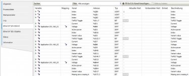

Ich habe versucht im EtherCAT E/A Abbild meine meine Variablen zu mappen. Im Grunde funktioniert das auch aber es werden keine Wert ausgegeben.

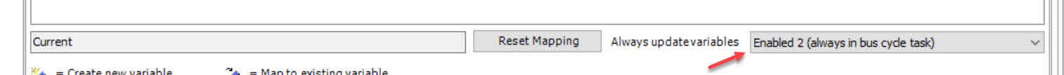

Du musst nicht nur mappen sondern auch die gemappten Variablen auch in den POU's verwenden,. ( Das ist eine Eigenschaft von CODESYS das nur Variablen die auch gemappt und verwendet werden upgedatet werden. )
Fürs testen kannst man hier auf enabled 2 always in buscycle.

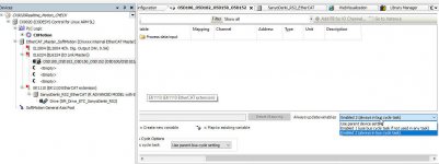

du hast die Variablen zwar gemappt, aber verwendest diese nicht in den POU's... darum sind die alle "hellgrau"
also entweder verwenden oder enabled 2 setzen
