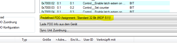

Ich möchte in TC3 gerne die Klemme EL5151 zur Einlesung eines Inkremental-Encoder verwenden.
Allerdings ist die zu verknüpfende Variable Counter Value nur im Typ UINT verfügbar. Ich bräuchte allerdings eine UDINT Input-Variable, die ich mit einer Variable aus der plc task verknüpfen möchte.
Wisst ihr, was ich da machen kann? Kann man das einstellen in irgendwelchen Settings der Klemme?
Vielen Dank im Vorraus.
