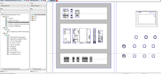

ich habe ein EPLAN Projekt erstellt und möchte nun meine Auswertung für die Schaltschranklegende ausführen. In meiner erzeugten Legende werden Betriebsmittel doppelt aufgeführt (siehe Bild). Ich vermute, dass bei der Auswertung das gesamte Projekt ausgewertet wird. Welche Einstellung muss ich vornehmen, dass in der Legende nur Betriebsmittel vom Schaltschrankaufbau (=AS13) aufgeführt werden?

warum arbeitest du nicht mit Dokumentenarten?
Betriebsmittelnavi ist hier mal uninteressant, 2D-Schrankaufbaunavi wäre interessant.
Das Formular ist doof, da nur "Betriebsmittel / BMK (identifizierend, ohne Projektstrukturen)" angezeigt wird, oder hast du Anlage und Einbauort beschreibend?
Sind da vielleicht mehrere (EPLAN-)Montageplatten verschachtelt?
