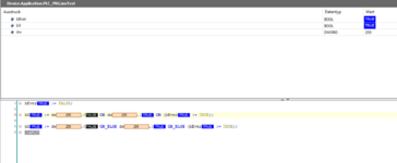

Hier mal das Beispiel aus der Codesys Hilfe:
VAR
        bEver: BOOL;
        bX: BOOL;
        dw: DWORD := 16#000000FF;
END_VAR
bEver := FALSE;
bX := dw.8 OR_ELSE dw.1 OR_ELSE (bEver := TRUE);
Vorallem hier nicht in ner IF-Abfrage sondern in ner Zuweisung.

Da wird sich mancher Anfänger fragen was der Unterschied zwischen
bX := dw.8 OR dw.1 OR (bEver := TRUE);
und
ist

Deshalb fand ich ja das Hilfebeispiel https://content.helpme-codesys.com/de/CODESYS Development System/_cds_operator_or_else.html so nett. Verschiedene Datentypen und auch noch die "versteckte" Zuweisung und das in einer "simplen" boolschen Verknüpfung.

Das verwirrende dieses "sehr konstruierten" Anwendungsbeispiels zu OR_ELSE
bEver := FALSE;
ist, dass es da gar nicht um die Zuweisung an bX geht, sondern um die Zuweisung an bEver ! bX bekommt auf jeden Fall TRUE zugewiesen, bEver wird nur dann TRUE, wenn dw.8 und dw.1 beide FALSE sind. Alles klar? :cool:
