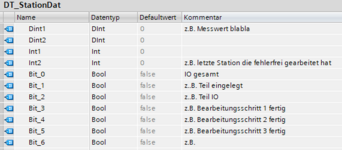

Ich habe in der Vergangenheit sehr sehr viele Rundschalttische programmiert - als Speicher-Abbild diente mir hier IMMER ein Array of UDT.
Der UDT beinhaltete dann für jeden Bearbeitungschritt ein Statusbit und ggf. weitere Informationen wie erfasste Fehler oder Messwerte.
Das Array war als Ringspeicher ausgelegt/umgesetzt - der Inhalt des letzten Platzes wurde bei einem neuen Taktimpuls dann wieder auf den ersten Platz geschrieben.
Fehl-Bearbeitungen hat es da nie gegeben - ausser wenn manuell Teile zugeführt oder entnommen worden sind.

Ich handhabe das so änlich wie Larry Laffer. Anstat ein Bit setzte schreibe ich ein Zustand in Int. Sprich "0" für kein Teil, 1 "ein IO Teil eingelegt", "11" Fehler bei Station 1, "21" Fehler bei Station 2, etc. Wenn das Teil entnommen wurde, dann wieder eine 0 rein schreiben.
In deinem Fall könntest du auch zusätzlich eine Zieladresse rein schreiben. Sprich, wenn dein Nest bei Station 8 ankommt und die Zieladresse 8 hat, dann bearbeiten (ansonsten nicht) und am Ende von der Bearbeitung der Station die nächste Zieladresse rein schreiben. So hatte ich das bei Transfer Systemen gemacht.

Schieberegister habe ich schon seit s5 Zeiten immer wieder bei Anlagen verwendet, wo Artikel transportiert und an verschiedenen Station bearbeitet werden.
Das lässt sich ja heutzutage sehr schön, einfach und sauber mittels eines Arrays of Datentype anlegen.
Beispiel (muss natürlich an Anlage / Produkt usw. angepasst werden:
Einen Fehler ins Schiebregister einzutragen, kann manchmal sehr aufwendig sein (Stationsschrittkette bleibt hängen, Fehler noch nicht eingetragen, und wird vom Bediener neu gestartet...).
Deshalb habe ich bei einer fertigen Bearbeitung an einer Station immer die Stationsnummer eingetragen (im Beispiel int2), d.h. ich wusste, welche Station als letzte erfolgreich den Artikel / WT bearbeitet hatte.

Wie so ein UDT-Inhalt aussehen könnte hat dir ja @Peter Wahlen im Beitrag #19 schon schön veranschaulicht.
Bei mir ist der komplette Schiebespeicher ein FB gewesen, der sich um alles intern gekümmert hat. Da ich den relativ universell gehalten hatte war das Array auf die max. bei uns auftretenden Tischplätze dimensioniert. Wieviele Plätze ich dann wirklich benutze war ein IN-Parameter, Genauso das Trigger-Bit für vorschieben bzw. zurückschieben. Der Aufruf dieses FB's erfolgte an jeder Station, die etwas am Speicher geändert hatte - aber nicht jede Station bewirkte dieselben Funktionen innerhalb des FB. Der Rundschalttisch steuerte nur das Schieben an. Die Stationen übergaben ihre Index-Nummer und die möglichen Zustände.
Dafür gibt es aber sicherlich sehr viele unterschiedliche Herangehensweisen. Ein paar Beispiele wurden ja schon genannt und sicher werden noch weitere folgen ...
