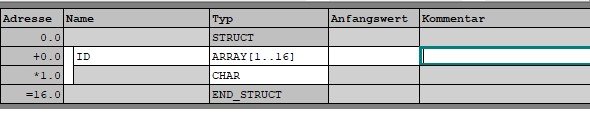

Die Teile bekommen in einer Station ein 16-Stelligen Code (Datum + Uhrzeit + Zusatz).
Diese ID wird im Global DB in einem Array[1..16] of Char gespeichert.

Als erstes habe ich ein UDT angelegt.

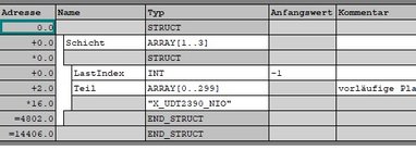

Dann den DB.
Mit einer Struktur "Schicht" mit einem Last Index und einem großen Array mit dem UDT.
Das ist deswegen so groß weil diese IDs einige Zeit in diesem DB verbleiben sollen.
Der DB soll folgendermaßen genutzt werden.
Auf DBB2, DBB4804 oder 9606 wird die ID eingetragen in Abhängigkeit welche Schicht aktiv ist.
Im Last Index (In_Out) wird gespeichert wo der letzte Eintrag war.
Kommt ein neuer Eintrag auf dem 1. Platz muss alles 1 Platz nach unten verschoben werden. Oder vorher das weiß ich nicht so genau wie es besser ist.
Wenn der 1. Eintrag am Ende des Arrays ankommt soll er verschwinden.

Das von Dir angestrebte Verschieben geht, wie Stoky bereits andeutete, damit vergleichsweise einfach. Man kann in den symbolischen Adressen nämlich auch Variablen nutzen und verschachteln. Für das Beispiel müssen i und j als Integer im Temp-Bereich definiert werden.
FOR i := 299 TO 1 BY -1 DO
    FOR j := 1 To 16 BY 1 DO
        Schicht[1].Teil[i].PraegeCode[j] := Schicht[1].Teil[i-1].PraegeCode[j]
    END_FOR;
END_FOR;
Die äußere FOR-Anweisung ackert die Teile 299 bis 1 rückwärts durch und schreibt den Wert des jeweils vorhergehenden Teils in das Teil mit dem aktuellen Index. Die innere FOR-Anweisung sorgt jeweils dafür, dass alle PrägeCodes parallel hinten geschoben werden.
Die äußere Schleife arbeitet wegen der negativen Schrittweite BY -1 rückwärts, weil die Werte um ein Teil vorwärts geschoben werden sollen. Vorwärts durchlaufen geht dann nicht. Würde man erst Teil 1 in Teil 2 schreiben, kann man nicht mehr die ursprünglichen Werte von Teil 2 in Teil 3 schreiben, usw. Bei Teil 299 kann man aber erst die Werte von Teil 298 lesen, bevor man anschließend Teil 298 mit den Werten von Teil 297 überschreibt, usw.
i beginnt beim Index 299, weil Du 300 Teile hast und die Zählung mit Null beginnt. Man kann immer alle Teile durchlaufen, auch wenn nicht alle Einträge mit sinnvollen Werten gefüllt sind. Die ungültigen bzw. nicht sinnvollen Werte in den Einträgen mit hohen Indices werden im Laufe der Zeit dann einfach mit sinnvollen Werten überschrieben. Diese Strategie hat auch den Vorteil, dass automatisch das Teil mit der Nummer 299 beim Verschieben hinten runter fällt.
Ein Bezug zu LastIndex ist nicht nötig. Falls man das doch machen möchte, müsste man die äußere Schleife als
FOR i := (LastIndex + 1) TO 1 BY -1
definieren. LastIndex darf dann allerdings nicht größer als 298 werden. Man könnte LastIndex nach dem Aufruf der verschachtelten For-Schleife ganz einfach hochzählen:
LastIndex += 1;
IF LastIndex > 298 THEN
   LastIndex = 298;
END_IF;
LastIndex += 1; ist dabei eine Kurzform für LastIndex := LastIndex +1;.
Nachdem nun alle Teile um eins nach hinten geschoben wurden, sind die Einträge in Schicht[1].Teil[0] und Schicht[1].Teil[1] identisch. Man muss also Schicht[1].Teil[0] mit den neuen Werten füllen. Wenn die neuen Werte aus einem anderen DB kommen, kann man wieder eine For-Schleife verwenden:
FOR j := 1 TO 16 BY 1 DO
    Schicht[1].Teil[0].PraegeCode[j] := Quell_DB.PraegeCode[j]
END_FOR;
j kann hier erneut verwendet werden, weil die erste For-Anweisung bereits abgefrühstückt ist und j mit dem := Operator neu gesetzt wird.

Hallo an alle,
Vielen Dank für die ganzen Antworten.
Ihr habt mich echt überzeugt das zu probieren. Und mit den SCL Bausteinen von den Applikationen
habe ich bis jetzt (00:48) mit dem Simulator probiert und probiert und ich habe es so gar geschafft.
FUNCTION X_FC2390_NIOTeile : VOID
TITLE = 'Datenbank'
// Baustein-Kommentar ...
VERSION : '1.0'
AUTHOR  : author

Nein, Ich habe einen UDT erstellt:
Und einen DB mit 3 Strukturen "Schicht" wie z.B. Frühschicht.
Und jede Struktur hat 300 Arrays vom obigen UDT.
