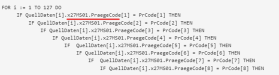

Servus circlehook,
Super, vielen Dank für deine tolle Hilfe und den Code. Auch vielen Dank an alle anderen.
Es war schön zu beobachten, dass die CPU nicht in den Stopp ging.
Eine Frage hätte ich noch, wegen der symbolischen Programmierung (siehe rote Markierung),
kann ich diesen FC ohne Änderung nicht für etwas anderes verwenden. Z.B. eine andere Station.
Symbolisch Programmieren ist gut, aber wenn man eine Funktionalität öfters braucht, dann ungünstig.
Falls das ein zu großer Aufwand wäre, dann erstelle ich mir lieber Kopien und ändere die Namen.
