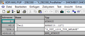

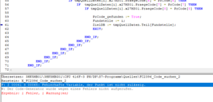

Servus,
Ihr habt recht, das war falsch.
Aber die CPU geht immer noch in den Stopp.
Hier sagt die Diagnose, es fehlt der DB4098.
Wenn ich sage "Gehe zu" springt er zu der Stelle, die ich mit dem Pfeil markiert habe.
Wenn ich das Wort "Teil" wieder einfüge und übersetzte dann gibt es den Fehler, dass der Punkt unzulässig ist
Der erste Vergleich (siehe Pfeil) passt noch, dann ist die CPU im Stopp.

Moin tommylik,
wurde der DB4098 denn geladen (ist er online sichtbar?)?
der Punkt ist nicht zulässig, wenn es keine Unterstruktur gibt.

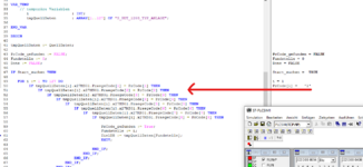

In diesem Projekt gibt es keine 4000er-Datenbausteine. Ich glaube nicht, dass es an dem Simulator liegt.
Es gibt eine neue Erkenntnis. Er macht den Vergleich komplett und findet im QuellDB die richtige Position.
Fundstelle 3 ist richtig.
Ich glaube (leider) dass diese Zeile den Fehler verursacht und dass dabei der Wert 4098 ensteht.
ZielDB := tmpQuellDaten[Fundstelle];
Kann das möglich sein?
Möglich ist alles, wir kennen den Rest der Anlage ja nicht.
Welche Datenstruktur steht denn an der Stelle 3 deines Arrays?
Aber eigentlich sollte er an der Stelle nur das Element an der vierten Stelle (Stelle 3) deines Arrays an die Bausteinschnittstelle übergeben. Und da hast du ja dann ein Ziel hinterlegt. Warum hast du ZielDB als InOut deklariert? Greifst du darauf lesend zu?

Die Fundstelle für die 3

Habs mir nochmal angesehen.
Der Parameter "ZielDB" hatte den falschen Datentyp.
Dieser muss den gleichen UDT haben wie der Array of UDT und nicht vom Typ ANY.
Deswegen auch der Zeiger auf einen DB, den es nicht gibt.
Außerdem hab ich nochmal das mit den temporären Daten gelassen, da der UDT doch nicht so klein ist.
Anbei noch der neue SCL Code.
