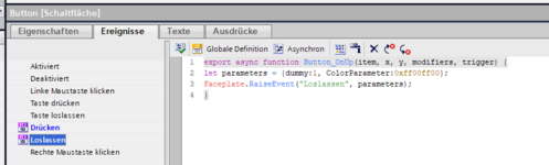

Ja, ist etwas spezielles. Wir haben Buttons als Faceplates erstellt, da z.B. ein "LED Indikator" im Button eingefügt ist. Jetz wollte ich das Drücken und Loslassen nach außen führen, damit ich alle Ereignisse, wie z.B. Bildanwahl, Bit setzen/rücksetzen, usw. außen am Faceplate auswählen kann.

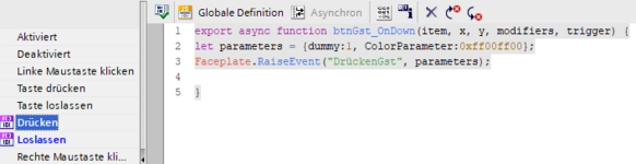

Dann kannst du das auch über "Ereignisse Schnittstelle" rausführen.

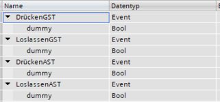

Du musst dafür nur ein Ereignis bspw. "Drücken" mit verschiedenen Parametern anlegen. Dann kannst du in dem Bereich "Visualisierung" deinen Button (oder sonstiges) auswählen und dort auf Ereignisse->Drücken->Umwandlung in Skript und dort dann über Snippets->Faceplate->Raise a custom faceplate event dein erstelltes Ereignis auswählen.
Alles freigeben und Aktualisieren.
Und dann hast du in deiner Instanz/Faceplate-Container in Ereignisse dein erstelltes Ereigniss, welches an dem Button innerhalb des Faceplates verknüpft ist.
Du musst nur darauf achten jegliche Parameter und Bezeichnungen eindeutig zu machen (ansonsten könntest du dich schnell selber verwirren).

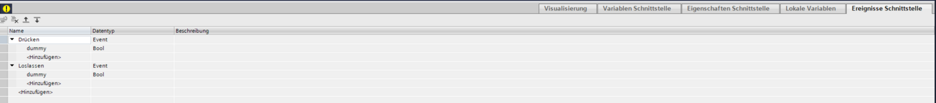

Besten Dank euch allen, so geht es!
Falls jemand andres noch eine kleine Anleitung braucht, so habe ich es nun gelöst:
Die beiden Ereignisse angelegt
und wie ihr schon geschrieben habt per Skript verschaltet

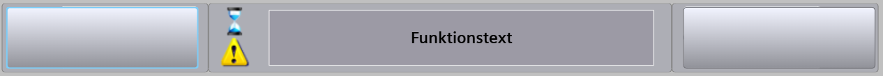

ich habe ein Problem mit den Buttons in einer Faceplate. Meine Faceplate hat 2 Buttons und sieht so aus.
Die Button werden noch Unsichtbar da dahinter noch je 2 Anzeigen sind.

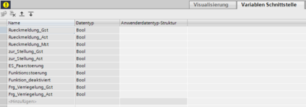

Nun bin ich, wie früher unter den "alten" Comfortpanels auch, hergegangen und habe mir das Faceplate erstellt und die Variablen Schnittstelle bestückt.
Hier hab ich es auch nicht hinbekommen einen UDT zu laden. Aber egal.

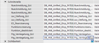

Diese Variablen habe ich innerhalb des FacePlate zugewiesen und von außen beschalten.
Auch hier war es früher so dass ich die einzelnen Array-Fächer mit dem UDT direkt zuweisen konnte. Ging auch nicht. Dann halt einzeln.
So die Verbindung zur SPS hier funktioniert auch problemlos.

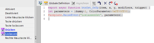

Dann habe ich die Buttons bestückt nach der "Vorlage" von "StM2601" oben.
Warum muss das über ein Script laufen und kann nicht einfach wie früher ausgewählt werden?
Von Außen habe ich dann meine DB verbunden.
Bei loslassen steht demensprechend Wert = False.
Aber in meinem DB kommt nichts an.
Wenn ich die Variablen oben die von der SPS gesetzt werden sollen auf true setze, funktioniert in der Simulation alles richtig.
Aber die Button kommen nicht an.
Was mach ich den falsch und warum ist das so viel komplizierter und Script-lastiger als früher. Ich will nur zwei Button drücken.

beim ersten Punkt kann ich dir behilflich sein, du musst deinen UDT in der Projektbibliothek hinterlegt haben, ansonsten kannst du per Faceplate keinen UDT auswählen. Dabei musst der Datentyp PLCUDT ausgewählt werden und danach der UDT aus deiner Bibliothek, somit solltest du dann auch das passende Array dazu von außen beschalten können.
Dementsprechend kannst du auch deine andere Struktur einfach an die Faceplate übergeben, somit kannst du deine gewünschten Events dann direkt in der Faceplate ausführen und sparst dir die Ereignis-Schnittstelle. Ist für mich dabei die einfachste Lösung wenn du nichts komplexeres benötigst.

So wie dein erster Vorschlag hab ich es schon probiert mit den Buttons. Hat nicht funktioniert.
Jetzt nochmal getestet auf einmal gehts. So wär das vorgehe ja auch einleuchtend.
Auch die UDT´s war schon richtig. Die sind in der Projektbibliothek. Nur wenn ich den PLCUDT Datentyp bei Variablen Schnittstelle anwähle wurden mir die UDT aus der Bibliothek angezeigt aber wenn ich sie ausgewählt habe passierte nix. Erst beim 3ten Mal anwählen wurde der UDT auch in das richtige Feld eingetragen.
