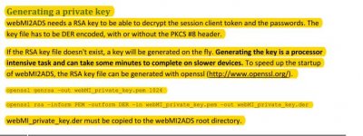

-Beim WebMi2ADS steht in der Beschreibung dass bevor WebMI2ADS startet, einen Private key erstellen muss
Wie macht man das? Mit openssl hab ich auch keine Ahnung

Das mit dem private Key hab ich noch nie gesehen... evtl. mal bei Vitec anrufen.
