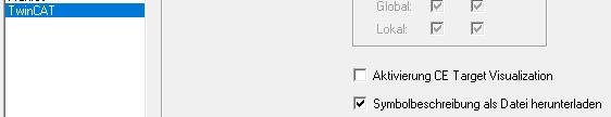

Hallo Fakrae,
wenn du die tpy-Datei meinst, die man im System Manager einlesen muss, um die Variablen zu verknüpfen, dann ja.
Wenn du eine andere meinst, dann weiß ich nicht wo ich die finden sollte. :confused:
Muss auf dem CX irgendwas besonderes eingestellt werden, was ich übersehen habe? Dachte nicht, dass das so schwer sein könnte. Das hat sich in der Theorie einfacher angehört als es ist...:rolleyes:
Hallo j-poool,
das scheint die Einstellung gewesen zu sein, die mir noch zu meinem Glück fehlte.
Jetzt hat es geklappt und die datavariables.xml ist nun mit allen Variablen gefüllt und lässt sich im Atvise builder auch einlesen.
Vielen Dank für eure super Unterstützung. :TOOL:
Werde jetzt mal versuchen meine Visu aufzubauen und bin mir sicher, dass sich dann die ein oder andere Frage ergeben könnte :rolleyes:
