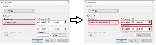

ich exportiere die Archivdaten (PCS7 V9.0) in eine CSV-Datei, alles schön und gut, ich möchte allerdings die erste Zeil,
"PV_Out Time";"PV_Out ValueY";"PV_Grad Time";"PV_Grad ValueY" mit Variabelname ergänzen, also
"Temperatur_XY";"PV_Out Time";"PV_Out ValueY";"PV_Grad Time";"PV_Grad ValueY"
Gibt es eine Möglichkeit dafür?
Meine 2. Frage bezieht sich auf Zeitauswahl bei der Kurve, und zwar möchte ich die Einstellungen des Zeitbereiches fest auf "1-Anfangs- bis Endzeitpunkt" und bei Datum Anfang und Ende eine feste Zeit eingeben, die immer erscheinen. Gibt es hier evtl. Möglichkeit diese als Defaultwert zuweisen?
Danke im Voraus
Marko

So wie ich Deine Anfrage verstehe exportierst Du über das WinCC Online Trend Control oder der WinCC Tabel Control Daten in eine csv Datei exportieren.
Ist die Variable Temperatur_XY ebenfalls eine Archivvariable oder eine Online Variable ? Wird die Temperatur_XY mit archiviert. Wenn ja must die Die vraible lediglich in das Control mit aufnehmen und anzeigen.
Zu Frage 2: Du kannst die Zeiten entweder über eine interne Variable oder mit einem VBS- oder C-Skript fest vorgeben.
Schau Dir mal folgenden Beitrag an. Da steht findest du viele Hinweis zu Export in eine csv Datei
Hier einige weitere Hinweise:
Wie kann in WinCC der Zeitbereich vom OnlineTrendControl zur Runtime geändert werden?
https://support.industry.siemens.com/cs/de/de/view/34344393
Wie können über ein C- oder ein VBS-Skript die einzelnen Kurven des WinCC Online Trend Control mit neuen Variablen versorgt werden?
http://support.automation.siemens.com/WW/view/de/23416667
Wie kann ich die im WinCC Online Trend Control angezeigten Prozesswerte als CSV-Datei exportieren?
http://support.automation.siemens.com/WW/view/de/25533777 Vor V7 wird in UTC Zeit exporiert; siehe Beitrag
