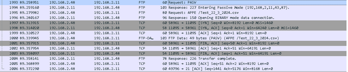

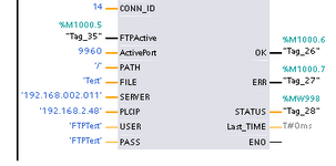

Ich versuche gerade mit LFTP- Bibliothek einen FTP- Server auf dem OpenController anzusteuern. Dabei habe ich das Beispiel und die Konfiguration aus folgendem Beispiel von Siemens übernommen ( auch die Konfig des Filezilla in der gleichen Version) und bin so langsam leicht am verzweifeln. Lftp-Biliothek
Wie gesagt soll der FTP-Server auf dem LW D; des Opencontroller laufen und die Funktionen STOR, APPEND, DELETE und RETRIEVE umfassen. Die Funktionen DELETE und RETRIEVE funktionieren auch vollumfänglich, ebenso das Anmelden und die Passwort Übertragung.
Bei den Funktionen STOR und APPEND bekomme ich immer den Fehler 425 im Filezilla angezeigt und der FB gibt error aus und zeigt 8400 und ebenfalls Fehler 425, die Datei an sich wird aber ordnungsgemäß geschrieben/ergänzt.
Ich habe mich schon mit der Hotline in Verbindung gesetzt, dort wurde mir gesagt ich sool im Fb die Variable "GracefulShutdown" setzen, leider ohne Erfolg. Das ganze geht jetzt schon in die 2.te Woche und es hilft alles nix, jetzt sind wir an dem Punkt wo ich den "Deluxe" Support gegen Coins nehmen soll
Ich habe sowas schonmal gemacht mit einer "normalen" CPU, da ging das ohne Probleme. Die Hotline hat mir jetzt geraten ich soll die Daten noch versuchen auf einen anderen Rechner zu senden, das werde ich noch tun, aber selbst wenn das funktioniert hilft das mir nichts.
Hat von euch schonmal jemand sowas gemacht? oder eine Idee was falsch läuft? Ich denke dass das Problem irgendwo am Verbindungsabbau liegt, da immer neu Verbindungen angelegt werden, bei RETRIEVE ist das nicht so, die Frage ist nur wieso RETRIEVE funktioniert, der Baustein ist original aus der Bibliothek.
