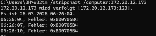

Frag ihn halt mal ab. IP natürlich von dir nehmen.

So, ich habe mich mal bemüht und habe es kurz simuliert.
Wie im Trace zu sehen bleibt Valid und Busy auf TRUE, solange der Baustein ganz normal arbeitet.
Der Status ändert sich wie in der Dokumentation beschrieben von 16#7002 auf 16#0000 und wieder zurück zu 16#7002, sobald ich ein Telegramm abfrage bzw. mir eins gesendet wird (Befehl in der Eingabeaufforderung). Beende ich das über die Eingabeaufforderung, bleibt der Status bei 16#7002.
Bitteschön.
