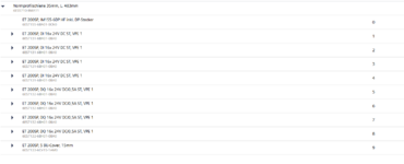

so würde es im TIA Selction Tool aussehen.
liebe grüße.

6ES7 133‑6CV15‑1AM0 -- Abschlussmodul
Das ist kein Abschlussmodul sondern eine Schutzklappe für leere Steckplätze
6ES7 131‑6BH01‑0BA0 --16DI
6ES7 132‑6BH01‑0BA0 --16DO
In deinem Foto hast du eine 32DI Station. Da passen 16DI / 16DO nicht zusammen.
6ES7 193‑6PA00‑0AA0 --BaseUnit
Das ist keine BaseUnit sondern die Bestellnummer von einem Servermodul. Brauchst du nicht. Ist in der Kopfbaugruppe mit dabei.
Dir fehlen noch sämtliche Sockel.

Ich habe nochmal drüber nachgedacht und weiter geschaut. Ist es Richtig das ich folgendes in der richtigen anzahl für mich Brauche?
6ES7155-6BA01-0CN0 (IM155-6DP HF) --IM Modul
6ES7193-6BP00-0DA0 --Helles Modul anstelle PME Modul
6ES7193-6BP00-0BA0 -- Dunkles Modul um einfach weiter zu führen vom Potenzial
6ES7 131‑6BH01‑0BA0 -- 16DI
Wenn ich mir nun die richtige anzahl zusammen suche sollte ich doch alles haben um mein Projekt umzusetzen oder?

Die Teile sind die richtigen. 1 (bis 4) Koppler, 4x DI 16x, 4x DO 16x, entsprechende Anzahl an Terminalmodulen. Wenn ihr noch nichts von ET200SP habt, würde ich etwas Reserven mitbestellen, damit ihr im Falle des Falles was habt.
