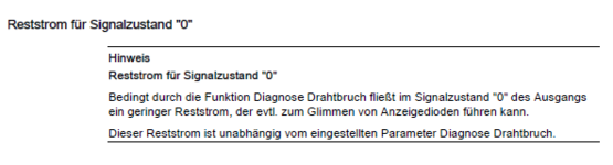

Hallo Gemeinde,
ich hätte eine kurze Frage zum Thema ET200SP-DO-Module. Aufgrund merkwürdigen Verhaltens in meiner Anlage musste ich mal an den Ausgangsklemmen eines DO-Moduls (6ES7132-6BH01-0BA0) eine Spannung messen, da selbst bei 0-Signal 7V am Aktor ankamen. Bei einem 1-Signal waren die erwarteten 24V gemessen worden.
Laut einem Forumsbeitrag auf den Siemens-Supportseiten (hier), sei das normal und durch den elektronischen Aufbau bedingt (sperrender Transistor und hoher Innenwiderstand des Voltmeters). Das erscheint mir etwas merkwürdig. Ich habe leider keine zweite ET200SP-Baugruppe in meiner Anlage verbaut, bei der ich das testen könnte.
Könnt ihr dieses Verhalten bestätigen? Ist das normal oder brauch ich ein Ersatzteil?
LG, Januar
Hallo und ein gutes neues Jahr in die Runde,
wir hatten mal ein ähnliches Problem, die ET200sp sollte einen Thyristorschalter digital ansteuern, welcher dann bei Signal 0 nicht abgeschaltet hat. Beim Durchlesen der ET200sp-Doku fanden wir heraus, dass auch bei abgeschalteter Drahtbruch-Diagnose der Prüfstrom fließt (ca. 0,5 mA). Wir haben das Problem behoben, indem wir am Ausgang der ET einen kleinen Lastwiderstand (3k3) gegen Masse geklemmt haben. Dieser drückt die Restspannung genügend nach unten, um am Eingang des Thyros einen definierten 0-Pegel zu bekommen.
Für meinen Begriff ist das dann einfach auch die falsche Digitalsaugabebaugruppe.
Soviel zu den Einhaltungen der Normen von Big S!
Damit wäre ich jetzt etwas vorsichtig. Ich behaupte jetzt mal Siemens macht alles richtig und ich kann mir auch nicht vorstellen, dass bei einem angeschlossenen Aktor 7 Volt anliegen.
Meine Ansicht hat mir Big S aber bestätigt, im Prinizip sagen sie aber sowas wie "leb damit , oder nimm was anderes...".
Wieviel Strom mein Aktor zieht (bzw. welchen Innenwiderstand dieser hat), hat mit dem Ausgangssignal prinzipiell nichts zu tun.
Der Techniker von Big S hat mir auch gesagt, er weiß nicht, warum ihre Entwickler die Karte so konstruiert haben, dass der Prüfstrom beim Abwählen der Option nicht mit abgeschaltet wird.
