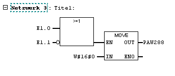

ich hatte vor wenigen Wochen meine erste Einführung in SIEMENS SIMATIC S7-300 und soll nun für ein Lernprojekt eine kleine Sortieranlage programmieren.
Das Transportband läuft nun auch wenn ich den Startknopf betätige und das Notaus funktioniert auch. Nur die Stop-Taste will nicht, d.h. das Transportband läuft unendlich (wenn wir das Notaus außer Acht lassen).
Nachdem ich gestern bereits den Großteil meiner Arbeit fertiggestellt habe, ist mir aufgefallen, dass keiner der Verbindungen zu funktionieren scheint. Mein Professor hat sich das ganze angeschaut und ihm ist aufgefallen, dass jemand die Ein-/Ausgänge scheinbar umgesteckt hat und ich daher andere Adresszuweisungen benutzen sollte, als anfänglich vorgegeben.
Daher meine Vermutung, dass vielleicht auch hier der Fehler nicht im Programm selbst, sondern in der Verbindung liegt.
Ich habe einen Screenshot des Förderbandprogrammes im Anhang, mit Kommentaren.
Seht ihr einen Fehler im Programm? Sollte ich unter Umständen ein zweites Netzwerk für das Förderband anlegen um das Problem zu lösen?

Notaus funktioniert hardwareseitig oder im Programm?
ich vermute rein Hardware.
füge angehangenes Netzwerk hinzu.
schaltest du den EN des FC106 weg, behält der Analogausgang trotzdem seinen Wert.

das mit dem "PAW bleibt 0" hat mich irritiert, aber 4mA oder -10V ist ja gar nicht 0 ... Schwein gehabt... :rolleyes:
macht aber, das mein Vorschlag gar nicht funktioniert...
irgendwas stimmt hier doch nicht!
Oder einer/mehrere der einzelnen Ausgänge des PAW bewirken bei Null eine Relaisumschaltung, die den Start verursachen. (Öffner)

@vierlagig ja die Vermutung mit dem Notaus hatte ich auch :) Die Vorgehensweise war meine Idee, nur wollte ich einen MOVE-Gatter benutzen, mein Professor meinte allerdings, dass der FC106 geeigneter wäre. Er hat dann auch die Werte für IN, High und Low festgelegt.
Ich werde über das Wochenende weiter daran arbeiten (mit Berücksichtigung deines Vorschlages) und euch über weitere Erkenntnisse auf dem laufenden halten.

@vierlagig doch es war etwas sehr sinnvolles dabei. Dein erster Vorschlag hat funktioniert. Das Förderband läuft und stopt wie gewollt. Danke!
