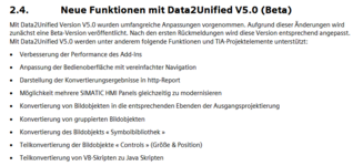

V4.1.0.0 ( für TIA V19 ) steht zur Verfügung:
Verbesserungen in Data2Unified V4.1.0.0:
  • Verbesserung der Performance des Add-Ins
  • Verbesserung der Qualität des Add-Ins
  • Anpassung des User Interfaces
  • 2-Click-Conversion of faceplates
In der aktuellen Version des "Data2Unified" Add-in werden folgende Inhalte für die Konvertierung zu SIMATIC WinCC Unified unterstützt:
  • Bildobjekte vom Typ "Basisobjekte" (z. B. Textfeld, Rechtecke) und "Elemente" (z. B. Schaltfläche, EA-Feld)
  • Animationen an den unterstützten Bildobjekten
  • Systemfunktionen an den unterstützten Bildobjekten
  • Bilder
  • Bildverwaltung (z. B. Vorlagen, Pop-up Bilder, Slide-in-Bilder)
  • Teile der Bildbausteine
  • HMI-Variablen, ausgenommen UDT-Strukturen
  • HMI-Meldungen
  • Archive und Archivvariablen
Siemens Produktmitteilung: Data2Unified - TIA Portal Add-in
