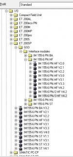

habe eine ET200SP IM155-6PN/2 HF V4.2 (per GSD eingebunden, da sonst nicht verfügbar) und eine FDQ 4x24VDC/2A HF Karte. Die Baugruppe zeigt mir eine falsche Safety QuellAdresse an. (siehe Bilder). Laut Siemens Anleitung soll man die F-Adresse "taufen". Leider erscheint das benötigte Kontextmodul bei mir nicht (siehe Bilder). Hat jemand einen Vorschlag? Danke!
Ich benutze Step7 5.6 SP1

Hallo Shatex,
installiere doch mal Hardware Updates für dein Step7 und Projektier die Baugruppe mal nochmal ohne Gsd.
Gruß Tia

Hallo Shatex
würde mal Versuchsweise die höchste Verfügbare Version Projektieren. Das ist eigentlich immer abwärtskompatibel. Hier würde ich es einfach mal versuchen die höchste verfügbare Version zu Projektieren.

Hallo Shatex,
hatte ein ähnliches Problem.
IMHO hast Du zwei Möglichkeiten die Du versuchen kannst...
Die erste wäre die IM115 nicht als V4.2 aus der GSD-Datei zu holen sondern als V4.x aus dem Hardwarekatalog.
Dann sollte es mit Distributed Safety funktionieren die Karten zu taufen.
Wenn Du auf der GSD-Projektierung bleiben willst brauchst Du ein Hilfsprogramm S7-FCT, mit dem es laut Siemens Support Level 3 gehen sollte
danke! Es lag an der GSD Projektierung. Mit einer "älteren" Version konnte ich die F-Adresse zuweisen!!!! Vielen Dank :-)

Hallo!
Ich beantworte mir mein Problem mal selbst, vielleicht hilft es jemanden:
Wenn das IO-Modul über GSD eingebunden ist, dann muss die F-Adresse über S7-FCT getauft werden. Dazu hier die links von Siemens:
[FONT=&quot]https://support.industry.siemens.com/cs/ww/de/view/109762827
[/FONT][FONT=&quot]https://support.industry.siemens.com/cs/ww/de/view/109762827[FONT=&quot][URL="https://support.industry.siemens.com/cs/ww/de/view/109763833"]https://support.industry.siemens.com/cs/ww/de/view/109763833
[/FONT][/URL]
[/FONT]Bei mir war es so, dass das neu Interfacemodul IM
IM155-6 PN/2 HF nur per GSD einzubinden war. Mittlerweile gibt es das Modul für Step7 V5.6 auch über HSP und dann klappt's auch einfach mit F-Adresse taufen.
