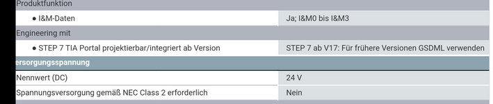

Moin, in meinem Hardwarekatalog von V16 fehlt mir der Sicherheitsdrehgeber F-TM Count 1x1Vpp sin/cos HF - 6ES7 136-6CB00-0CA0
wo könnte ich den bekommen oder gibt es den nur für ab V17. Würde ungern vor Ort eine bestehende Anlage hochrüsten wollen.

Laut Datenblatt ab V17, alles unter V17 per GSDML (würde ich so interpretieren)
