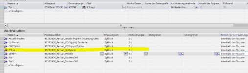

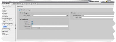

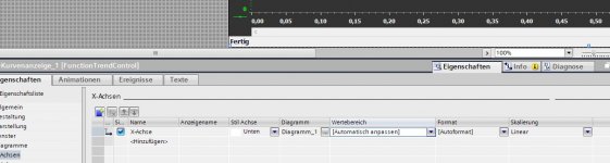

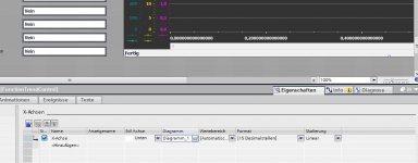

Hallo Forengemeinde,
höflich möchte ich um Eure Hilfe bitten.
Ich hab ein Toc Meßgerät, welches mir einen Analogwert liefert.
( Toc misst den organischen Anteil vom Abwasser)
Dies möchte ich mit der Trendanzeige von Tia Advanced V15.1
visualisieren. Der Toc Wert und Datum Uhrzeit ( DateAndTime)
wird in den Archivvariablen als csv gespeichert. Nun hab ich das Problem,
dass die XAchse meine Uhrzeit nur als ms anzeigt. Die Variable hab ich auch als
Ausgabefeld projektiert, da steht auch Datum und Uhrzeit drin. Also Formatierungsfehler
kann ich ausschließen.
Hat von Euch jemand eine Idee, wie ich das Datum und die Uhrzeit in die X Achse bekomme?
Danke für Eure Hilfe
Gruß Wolfgang
