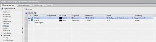

Das mit dem Einheitenwechsel wäre noch eine Option aber wie nun gewohnt nicht schön, da alle Vakuumwerte in mBar angegeben werden.Moin,
ich vermute mal, daß da schon Dein interner Real die Grätsche macht, der wird so kleine Zahlen nicht anzeigen.
Dann mußt Du eben als Einheit mikro-Bar oder piko-Bar annehmen, so daß Du größere Zahlen bekommst.
Welcher Sensor ist eigentlich so genau?
Das sind Vakuum-Messröhren.
Die Messröhren, welche wir verbauen können glaub bis zu 5*10^-10 mBar messen.
