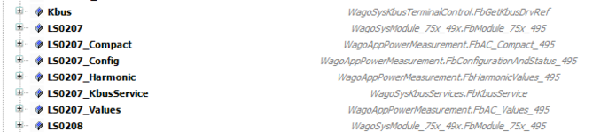

Guten Morgen,
momentan mache ich die ersten Schritte mit Modbus. Also schon mal Entschuldigung für die Fragen...:rolleyes:
Ich habe einen BC100 und die Klemmen 750-450000-002 und würde gerne u.a. die Außenleiter-Spannungen messen und per Modbus abgreifen.
Dazu gibt es einen FbAC_Compact3WireWyeDelta_495(FB) mit „aVoltage_Lx_Ly“. Den kann man im SPS-Programm verwenden.
Das ist aber ziemlich umständlich/aufwendig.
Man kann auch Variablen im Modbus TCP Slave Abbild direkt mappen. Leider gibt es hier den Typ FbAC_Compact3WireWyeDelta_495 nicht.
Kann das sein oder muss ich irgendwie anders suchen?
Danke und Grüße
In diesem Fall wird eine automatische Konvertierung von REAL nach WORD durchgeführt.
Edit:
Ich lag falsch. Es wird keine Konvertierung durchgeführt,
Es werden 16 Bit aus dem 32 Bit Speichers des REAL Wertes zurückgegeben.
...ich komme der Sache näher...
Habe von hier folgendes übernommen:
TYPE REALCONVERT : UNION
 rVar : REAL;
 wVar : ARRAY[0..1] OF WORD;
 END_UNION
END_TYPE
Mit dem scheint es zu funktionieren:
Danke und Grüße
